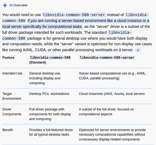

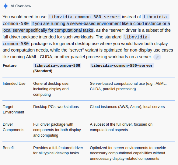

FYI
SI… vous avez besoin d'aide pour faire fonctionner les graphiques dans un environnement à double usage, c'est-à-dire à la fois
  • des graphiques « natifs »,         et
  • des graphiques « virtualisés » pour contenir des exécutables « à risque »,
je n'en sais pas assez pour vous aider.
Juste pour confirmer vos besoins et environnement ...
Votre ordi est-il pour besoins personnels, ou est-ce un serveur pour plusieurs environnements client virtuels?
Si pour personnel seulement, toute instance de paquet "server" devrait être remplacé par son paquet équivalent non "server".
IF ... you need help with trying to get the graphics working for a "dual-purpose" environment, meaning both
  • "native" graphics,         and
  • "virtualized" for containing "risk-potential" executables,
I don't know enough to help.
Just to confirm your needs and environment ..
Is your computer used for personal needs, or is it a server for multiple virtually-hosted environments?
If only for personal, you should replace every instance of a "server" package by the corresponding "non-server" package.
